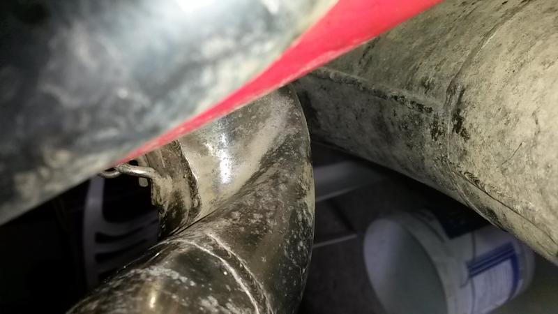

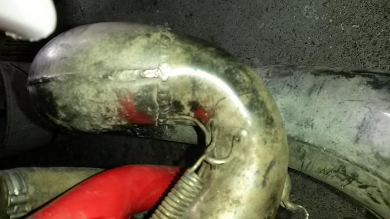

                            Guden zusammen,
                            wollte kein neues Thema eröffnen und schreibe hier rein und hoffe auf ein paar Antworten:-)
                            Kurz zu mir, bin nach einigen Jahren abstinenz nun wieder bei einer gasgas ec 300 (11) gelandet, soweit so gut.
                            Nun zu meiner Frage:
                            Hatte beim Gas geben so typische "Krümmerdichtung kaputt" Geräusche und siehe da, meine Vermutung bewahrheitete sich...
                            Verbaut ist eine FMF-Gnarly Birne, was mir jedoch komisch vorkommt, dass diese nicht schön parallel am Flansch anliegt, mir kommt der Verdacht, dass sie in sich ein wenig gestaucht, verdreht, oder sonst was ist. Bilder Recherche im Netz ergaben keine Erkenntnis....:kratz: (Original-Birne sieht annerst aus)
                            Anbei mal zwei Bilder....
                            many thx for support:luder:
                            besten Gruß
                            schmeid
                            • Im Schraubstock einspannen, warm machen, Rohr rein und gerade biegen.
                              • OK, guter Tipp, vielen Dank!
                                Macht sich solch eine Querschnittsveränderung (welche in diesem Fall marginal sein wird) auf die Leistung oder deren Entfaltung wirksam?
                                Greetz
