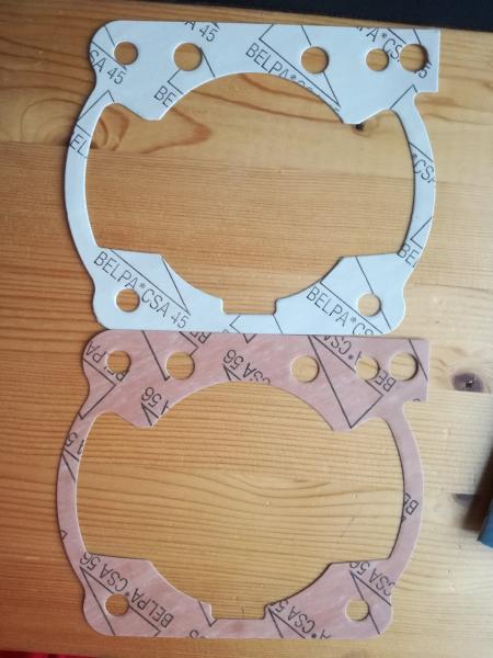

                              • Hey Leute, welche Zylinderfußdichtung soll ich für meine 300er EC von 2007 verwenden? 56er oder 45er?
