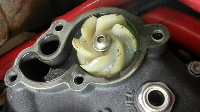

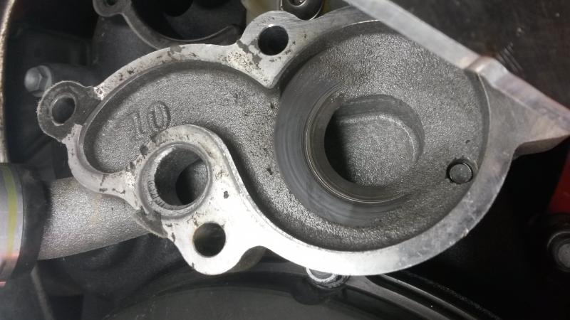

                        • Muss das so oder hat das Pumpenrad innen am Deckel geschliffen ? Kann das überhaupt sein, läuft ja nicht erst seit gestern die 300er aus 2011 ?
                          Wäre nett wenn mir jemand etwas dazu sagen könnte.

                          • Wenn es doch seit 2011 so läuft, mach dich nicht verrückt deswegen und lass weiter laufen 😉

                            • Sie ist mir jetzt immer mal übergekocht und ich bin auf Fehlersuche. Das eine mal im Hang, aufgefüllt und weiter für ne Stunde ohne Probleme.
                              Beim nächsten mal nach ca. 5 min ohne große Beanspruchung :kratz: Da dachte ich mir, ich guck besser mal nach.
                              :respect:
                              • Verlierst du irgendwo Kühlwasser? Beim Überkochen geht eigentlich nur sehr wenig raus.
                                Allerdings würde zu wenig Kühlwasser zum Überkochen führen.
                                Das bedeutet in so einem Fall, das Überkochen ist nicht der Grund für Wasserverlust, sondern die Folge. Wenn du also viel nachfüllst ist was faul.
                                Leider habe ich die Konstruktion der Abdichtung der Pumpenwelle nicht im Kopf. Ob die verschlissen ist und deshalb das Pumpenrad weiter rausrückt? Jedenfalls sollte das nicht schleifen.
                                Vorsorglich als Hinweis: Wenn man oft genug immer nur Wasser nachfüllt, ist irgendwann nur Wasser drin. Leitungswasser ist nur eine Notlösung. Die Materialien/Wellen-Dichtungen im Motor benötigen richtige Kühlflüssigkeit um langfristig nicht zu korrodieren/verschleissen. (Und im Winter gegen Frost)
                                VG Erhard
