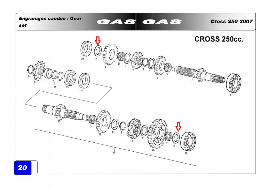

              • Die Primärwelle hat nur ganz rechts , und die Sekundärwelle nur ganz links eine Beilagscheibe. Hast Du hier etwas vertauscht?
                • Hatte ich auch mal. Hab es aber zum Glück sofort nach Zusammenbau bemerkt. Wie Tim Taylor schon schrieb Distanzscheiben checken und das Zahnrad mit dem Schiebestück checken ob es richtig rum auf der Welle sitzt. Am besten mit Schieblehre und Explosionszeichnung für Ordnung sorgen:))
                  • Danke schonmal für eure Antworten, ich komme gerade leider nicht ganz mit. Meint ihr in der rechten Motorhälfte wo der Kupplungskorb sitzt oder das Getriebe an sich mit der Schaltwelle und so weiter?
                    • Das Getriebe an sich ist gemeint. Du wirst nicht umhin kommen den Block nochmal zu teilen. ABER nächstes mal weißt du Bescheid und checkst erst alles bevor du zu machst. Manchmal lernt man nur auf die harte Tour:))
                      • Manchmal kommts mir vor als würde ich nur auf die harte Tour lernen
                        Also ich habe mal eine Explosionszeichnung angehängt, da steht auch 250er Cross aber ich habs aus dem Manual von der 300er.....
                        Ihr meint also die beiden Distanzscheiben mit der Nummer 17? Habe die mal markiert.
                        Distanzscheiben sollten ja beide identisch sein, und welches Zahnrad meinst du genau welches ich mit dem Schiebestück checken soll?
                        Ich hatte nämlich Primär und Sekundärwelle kaum auseinandergebaut, also die Zahnräder nicht von der Welle heruntergenommen. Und bei der Testfahrt lief es ja auch, aber kann natürlich nochmal den Block teilen ;)
                        • Die Scheiben sind gemeint und die 5 und die 17 sind unterschiedlich dick 2/10 wenn ich mich recht erinnere. Ich hatte Zahnrad 20 verdreht und kontrollierte auf jeden Fall auch die Schaltwalze da kann man auch Mist machen. Block zusammen stecken und alle Gänge müssen leicht zu schalten sein dann erst verschrauben. Jede Kleinigkeit kann Entscheidend sein.

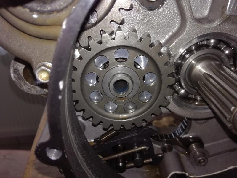

                          • Dieses Zahnrad hier macht Probleme: Ich meine mich erinnern zu können dass ich das Zahnrad einfach so abziehen konnte, bekomme es nun aber nichtmal mit Schraubenzieher als Hebel ab, ist das normal?
                            Ansonsten muss ich mir mal nen Abzieher borgen, denn sonnst kann ich die Welle nicht aus dem Lager ziehen.
                            • Mach den großen Deckel ab, dann sollte es gehen, Kickstarterantrieb raus und es sollte abfallen.
                              Gehe nicht, wohin der Weg führen mag, sondern dorthin, wo kein Weg ist, und hinterlasse eine Spur. (Jean Paul)
                              • Das Kickstarter Zwischen Rad muss sich leicht auf der Welle drehen,
                                wenn es das nicht tut, wäre der Motor fest!
                                Dreht es sich auf der Welle?
                                Wenn ja ist meist ein wenig Grat von der Nut des Sicherungsrings schuld...
