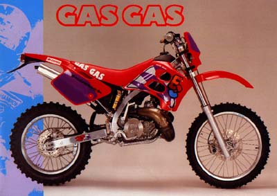

                        gut durchspülen sollte man sowieso, aber wahrscheinlich hast du Dot4 drin gehabt,
                        eine 1997er habe ich auch noch, wird irgendwann restauriert, Plaste und Dekore habe ich schon, nur der passende Sitzbankbezug fehlt noch.Klicke auf die Grafik für eine vergrößerte Ansicht
