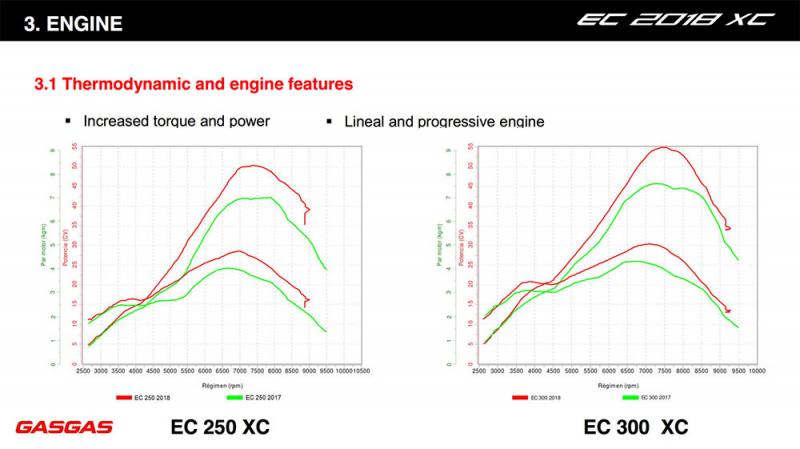

          • Das ist eine Sache der Abstimmung.
            Meine 300er GasGas drückt am Hinterrad 47 PS und ich hab ein Leistungsdiagramm von einem 250er GasGas Motor gesehen, der auf ein Kart verbaut ist, mit 72 PS an der KW gemessen. Allerdings reden wir dann auch von einem anderen Drehzahlband.
            Vielleicht liegt es ja auch an seiner Übersetzung. Mit 14 zu 48 wird es auch schwierig
