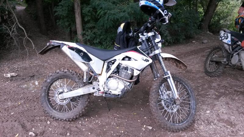

                Heute war ich mit der PR4 das erste mal im Gelände und ich muss sagen, ich bin begeistert. Das Handling ist super und der Motor für mich als Anfänger auch. Ich war zwar nicht schnell, aber bei kleinen Auffahrten in Verbindung mit engen Kehren zog mich der Motor locker hoch (auch ohne Vollgas weil ich noch einfahre) und in den Kehren ohne Kupplungseinsatz leicht über Standgas tuckernd ohne aus zu gehen rum. Toll muss ich sagen. Ein Freund von mir (normalerweise EXC 300 Fahrer) sagte, dass wäre ja fast wie eine Rekluse Kupplung zu fahren...er musste mir dann zunächst erklären was das ist :-D
                Also mir gefällt das Moped :-)
