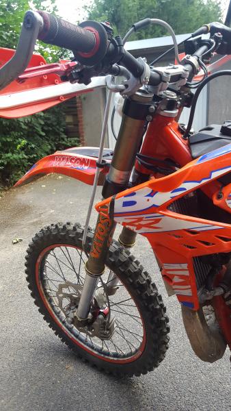

  • matze234
    antwortet
    Fleischtomaten..... ist etwas getarnt, da RR Plastik verbaut ist. Sieht man schön am Kühlerdeckel, dass es sich um eine X-Trainer handelt.

    435-470-42 sind jetzt verbaut.
    Deine Xtrainer sieht ja jetzt schon sehr erwachsen aus :gut2:
    Welche Sölva Gabel das genau die du hast?

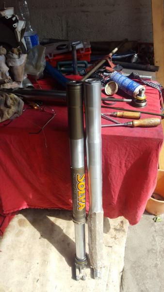

    finale......
Größe: 32,0 KB
ID: 906542Klicke auf die Grafik für eine vergrößerte Ansicht
Größe: 36,4 KB
ID: 906543Klicke auf die Grafik für eine vergrößerte Ansicht
Größe: 51,7 KB
    Zuletzt geändert von afr; 31.07.2017, 17:22.

  • donktm
    antwortet
    ...:)) nur das ergebnis zählt...
    ne da verbiegt sich nichts...ist 2 stck 20 mm x 40mm....mein voreigentümer war da sehr kreativ...
    :daumen:

    Hab noch die Original Gabel + Brücke im Regal. Nur der Dorn müsste umgepresst werden.
    Ich habe ja die RR Brücke in meiner Xtrainer.
    Federn sind weichere drin, Länge aber identisch.
    Kann durch andere Distanzen in der Gabel auch wieder auf original Länge zurückgebaut werden.
    Bilder und Details vom kürzen kann dir Georg noch schicken
