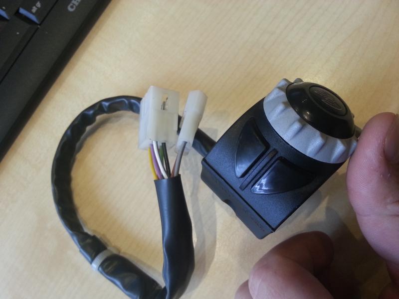

Größe: 42,2 KB
    Na ich will den guten Herren ja nicht gleich an den Pranger stellen ;)
    grad schon mit ihm Telefoniert und er schaut es sich an.

    Die Schalteinheit für Licht/Hupe am Lenker:
    Ich habe mir das Original Teil EE602002508 Bestellt.
    Jetzt kommt das Kuriose:
    Meine Alte (kaputte) einheit hatte den H4 Sockel mit an der Schalteinheit und den Notaus ebenfalls mit Integriert.
    Das Fehlt bei der neuen Komplett. Dort sind auch nur 2 Stecker dran und nicht wie auf den Explosionsskizzen mehrere...
    Hatte sowas von euch schonmal oder war es wohl nur eine falschlieferung`?
    Okay, der hier hat nur 2.

    der originale Schalter hat 3 Kombistecker

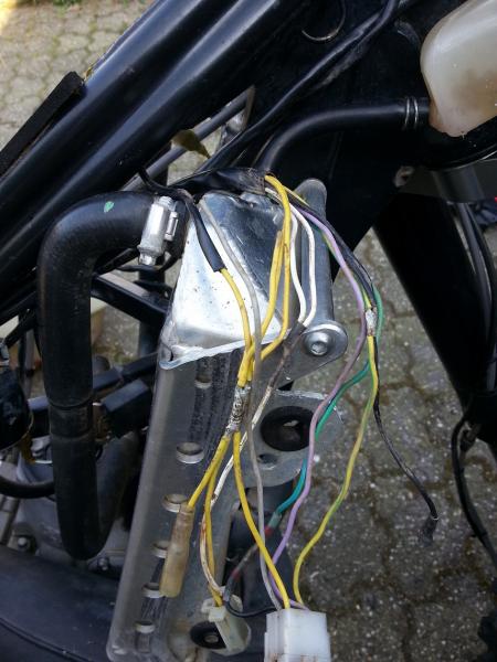

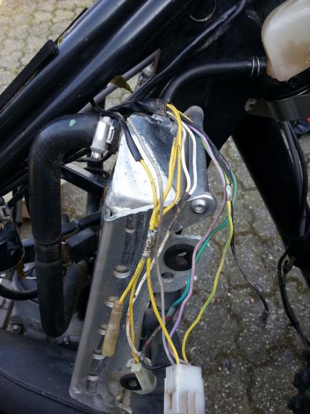

    das mit den Kabeln ist total egal, wenn sie funktionier. Ist halt eine gebrauchst Sportenduro, die sand fast alle gefuscht.
    Ein neuer Kabelbaum kostet aber auch nur 40,- euro oder so.
    Das E-Teil ist vom Sekundarluftsystem wenn ich mich nicht irre.
    Kannst du wieder in die Kiste legen wo du es her hast.

    naja langsam glaub ich der erstbesitzer hat doch einiges gepfuscht... Son Driss aber auch! Ärgerlich - aber naja seht selbst:
Größe: 45,5 KB
ID: 900108Klicke auf die Grafik für eine vergrößerte Ansicht
Größe: 46,7 KB

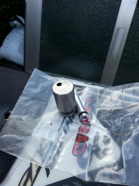

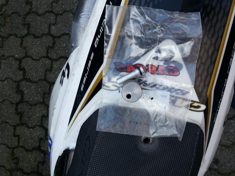

    So und in einer der Kisten habe ich noch das hier gefunden, kann mir da wer sagen was für ein E-Teil das ist?:
Größe: 73,1 KB
ID: 900110Klicke auf die Grafik für eine vergrößerte Ansicht
Größe: 35,8 KB
