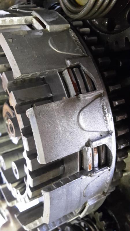

    Gebrochene Lamellen hatte ich auch schon. Der Kuplungskorb ist ja unten, da wo es weg gebrochen ist, geschloßen und die unteren Lamellen bekommen weniger Öl zum Kühlen und schieren ab.
    Man kann die Stücke ganz raus trennen.
    Andere Körbe haben da zB eine Bohrung oder sind bis unten offen.
    Jenachdem wie tief deine Ratermarken sind, ist aber ein Neuer fällig.

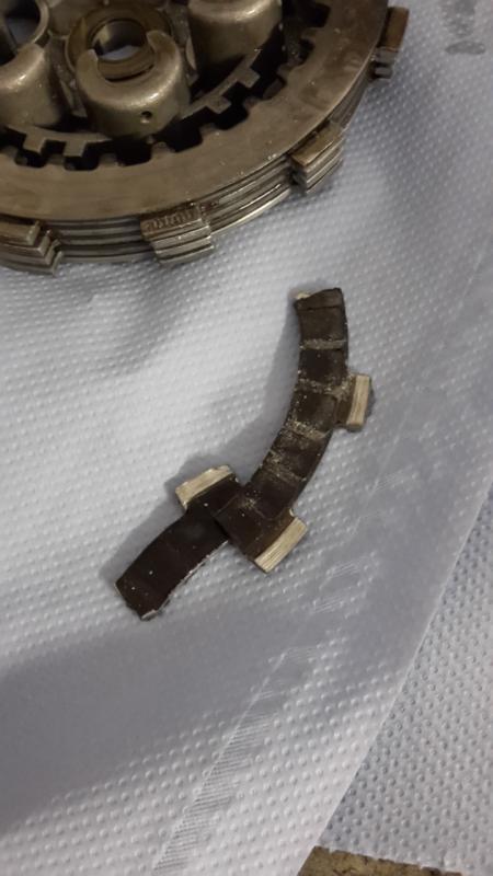

    Die Mutter vom Kupplungskorb hat Normalgewinde. Kriegst Du ohne Halter mit einem Schlagschrauber ganz gut gelöst.
    Den Kupplungskorb solltest Du ersetzen bevor noch mehr zerbröselt. Wir haben zur Zeit CNC gefräste Körbe im Angebot für 139 Euro.
    Das Reibscheibenpaket kostet 64 Euro.

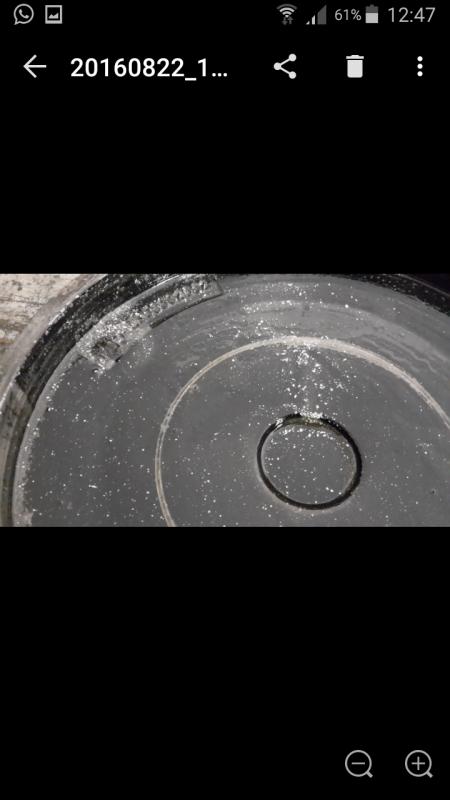

    Moin Freunde! Ich hatte ja das Problem dass der erste Gang im warmen Zustand nicht mehr rein ging.
    Hat ne weile gedauert aber heute hab ich mich mal bei gemacht. Kupplungs Deckel abgenommen und da waren schon große alu spähne im Deckel. Kupplung raus und festgestellt dass die reibscheiben zerbrochen waren. Also nicht alle aber 2 oder 3. SCHEIßE! Am Kupplungskorb ist an den Führungen für die Beläge auch was rausgebrochen. Sollte ich den Kupplungskorb tauschen? (hat noch einer einen gebrauchten?) ich hoffe auf den Bildern kann man was erkennen. Sollte ich noch was prüfen? Klicke auf die Grafik für eine vergrößerte Ansicht
